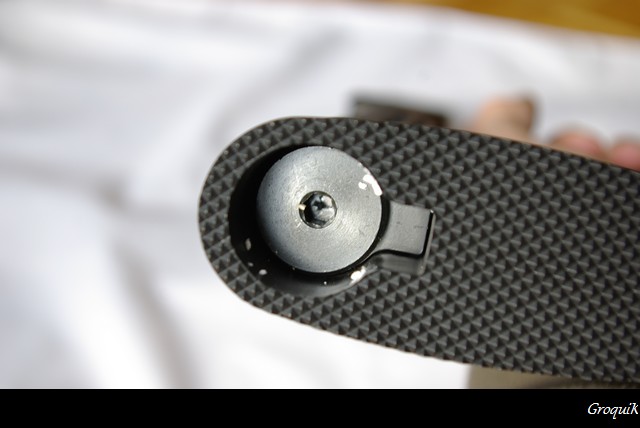

Le fut
La réplique mesure de 78 à 86 cm suivant le déploiement de la crosse, l'ABS utilisé est de bonne qualité et sonne plein, les rails RIS à l'avant sont fixés par des vis Allen et contre écrou à l'intérieur de la crosse, ce qui permet de les enlever si vous le souhaitez. On trouve de chaque côté de la culasse 10 encoches verticales inclinées pour le look. La crosse est fixée via un pas de vis spécifique à l'arrière de la culasse, ce pas de vis permet l'utilisation de crosses basées sur le même tube, mais pas celles se fixant par d'autre système (je suis en train de me faire un montage pour pouvoir fixer la crosse repliable comme sur la photo).

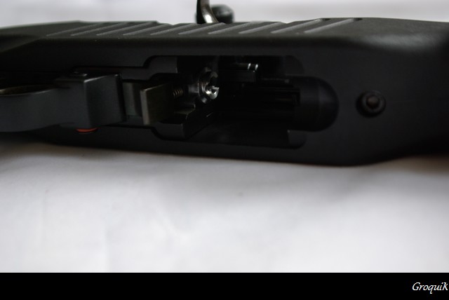

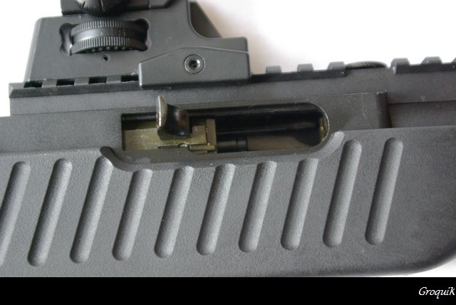

Le mécanisme
Comme dit plus haut, celui-ci est basé sur les moules du modèle Tanio Koba développé quelques années plus tôt : il s'agit d'un mécanisme de style GBB open bolt avec la culasse qui vient « chercher » la bille, la chambre, et relâche le gaz, expulsant ainsi la bille ; puis un nouveau cycle recommence lors de l'appui sur la détente. Celle-ci a une course franche et courte de 3 mm. La sécurité se trouve à l'avant du pontet et permet de verrouiller la culasse sans bloquer la course de la gâchette. Attention à cette sécurité, si l'on force on risque de la perdre car elle n'est pas bloquée.

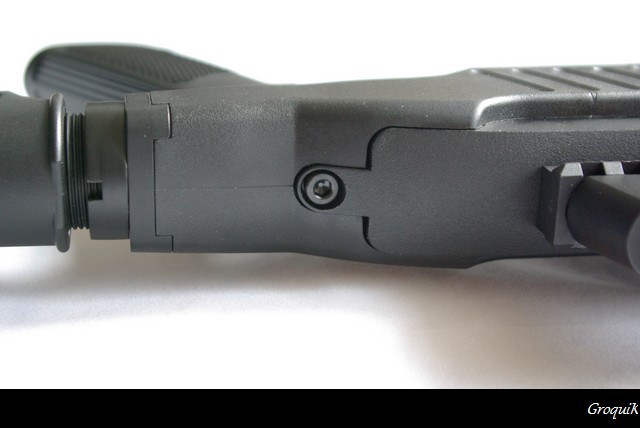

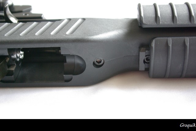

Pour démonter l'ensemble du fut il suffit de dévisser les 2 vis Allen (voir les photos suivantes), comme vous pouvez le voir sur la photo l'ensemble n'est pas volumineux et doit pouvoir s'adapter sur d'autres corps pour se faire de beaux customs.

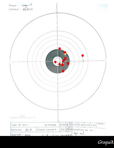

La précision à 20 m est excellente en 0.30 avec un groupement inférieur à 7 cm (L+l).
Une après midi de tir, en conditions quasi-idéales, m'a permis de toucher 2 fois sur 3 un buste à 65 m une fois la lunette et le Hop-up correctement réglés (toujours en 0.30). Celui-ci s'ajuste très facilement par une molette située sur le rail de montage, cette position permet, sans outils, de modifier l'appui de manière simple et efficace. Le fait de tirer rapidement plusieurs billes engendre une perte de puissance donc de portée à cause du refroidissement du gaz, néanmoins ce n'est pas vraiment le style de jeu que l'on demandera à cette réplique.

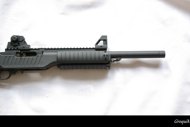

Test du kit FALCON
Lors de mes recherches sur le KJ 10-22 et les différentes pièces d'upgrade disponibles je suis tombé par hasard sur le site de FALCON marque que je ne connaissais pas jusqu'alors. Le kit vendu comprend un canon 6.03 de 509 mm de long, un silencieux qui est en fait une rallonge de canon et un bucking. J'ai donc commandé directement sur le site du fabricant http://www.falcon-tw.com.tw/

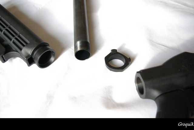

Quelques jours plus tard je reçois le kit ; a noter l'emballage très propre et très pro du produit avec les 3 éléments protégés dans des « cylindres » le tout enveloppé ensemble dans un plastique thermo rétractable.

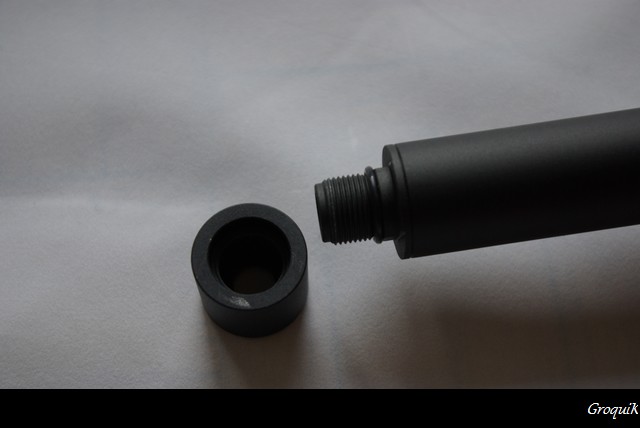

Le « silencieux » est en fait une extension du canon externe d'origine, il faut démonter celui-ci pour enlever les éléments internes qui empêchent le montage du canon interne rallongé. Le bucking fourni permet un meilleur appui pour le réglage du hop-up ce qui permet de lever plus facilement des billes de fort grammage.

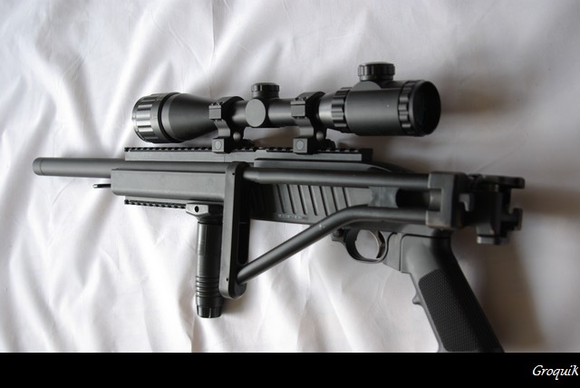

Une fois le kit monté la rallonge de canon ne se voit pas trop et ne modifie pas la maniabilité de la 10/22.
Lors des tests à la 0.20 le gain de fps par rapport au canon normal n'a pas été flagrant avec à peine 30 fps de plus. Concernant la précision, lors de séance de tir j'ai obtenu le groupement suivant.
