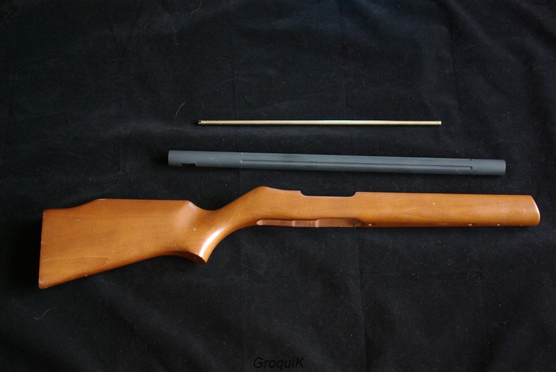

C'est pourquoi dès l'annonce de la disponibilité du kit sniper de RA-TECH, je me suis empressé de le commander. Ce kit est arrivé une semaine après la commande, dans un carton sans marquage.
Le kit est composé de plusieurs éléments généreusement protégés par du papier bulle:

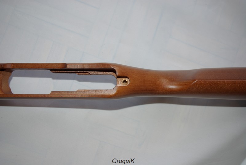

Une jolie crosse très fine en hêtre avec appui joue adapté suivant que vous soyez gaucher ou droitier. Le défonçage est propre même si je conseille de passer un papier de verre fin pour éliminer les rares échardes. Les points de liaison avec le mécanisme sont renforcés par des filetages laitonnés.
Le canon choisi est le modèle rainuré, il est fait en aluminium à l'aspect granuleux et mesure 51 cm. On trouve en bout de celui-ci une pièce qui semble enfoncée en force et collée qui ne possède pas de filetage, donc il ne sera pas possible d'y monter un silencieux.
On trouve également un canon interne de 38 cm en 6.01, confirmé par mon pied à coulisse numérique, on notera la présence d'un joint torique à son extrémité afin de bien le bloquer dans le canon externe et d'atténuer les vibrations parasites. La dimension de 38 cm à été validée par RA-Tech après plusieurs essais, comme étant la plus efficace.
Et enfin on a un rail pour le montage d'optique dans le même métal que celui du canon externe.

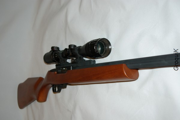

Une fois monté on obtient une réplique beaucoup plus esthétique que le modèle d'origine, le poids est légèrement inférieur, mieux équilibré. La pente de la poignée est, à mon sens, bien plus agréable que la poignée type AR-10. L'appui joue rempli bien son office lors de l'épaulement, la longueur de la crosse, qui devrait convenir à une majorité de joueurs, sera un peu juste pour les grands gabarits qui pourront ajouter un sabot de crosse. La contrepartie de cette crosse en bois est que l'on perd les multiples rails RIS.
Aspect
L'ensemble ainsi monté se révèle très agréable à la vue avec une finesse qui est rare dans le monde des répliques d'airsoft. On a vraiment l'impression de tenir une petite carabine de loisir, ce qui était la vocation première que la version RS.

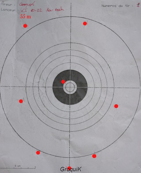

-distance 55m
Sur les 10 tirs 8 billes ont atteints la feuille la dispersion verticale représente 25 cm contre 15 pour celle à l'horizontale. A cette distance on est groupé dans sur la moitié d'un buste ce qui est plutôt honorable.
Si l'on regarde les 3 séances de tirs les billes perdent surtout en précision au niveau de l'axe vertical, ce qui induit surtout le hop-up et/ou le manque de constance de puissance (problème récurrent au niveau des répliques gaz longue portée). Pour avoir re-démonter le hop-up par la suite je pense également que l'emplacement de celui-ci doit se faire au millimètre et explique en partie le premier groupement moins précis que d'origine. Je referais des tests en calant différemment le hop-up pour vérifier cette théorie.
